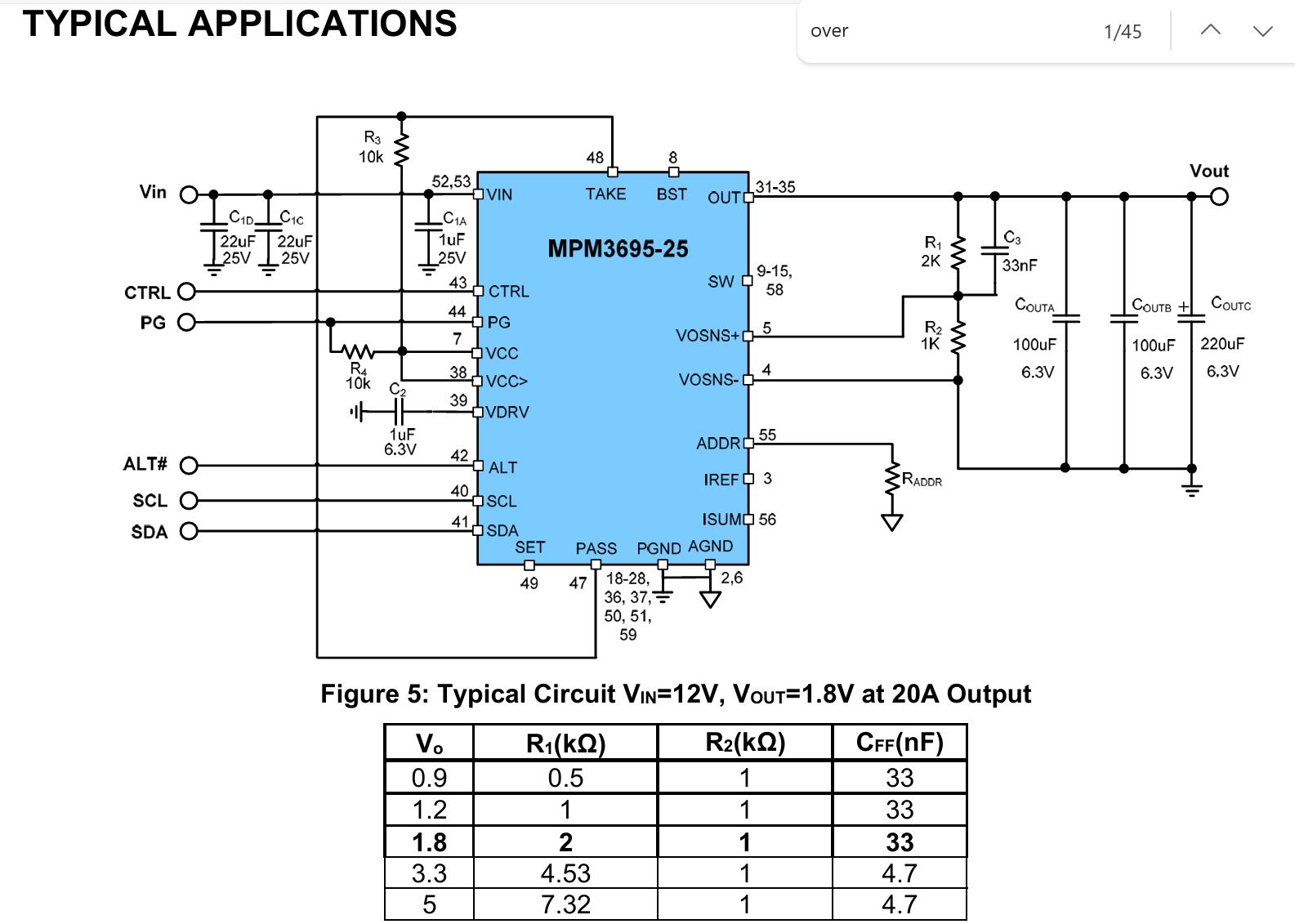

你好,我想了解,我使用的这个芯片能否借助典型电路搭配PMBUS来实现我的一个输出能在0-5v可调?还是需要辅助电路例如数字电位器和外部DAC来调节,请问能给我建议吗?谢谢!
您应该能够通过 PMBus 调整输出电压。

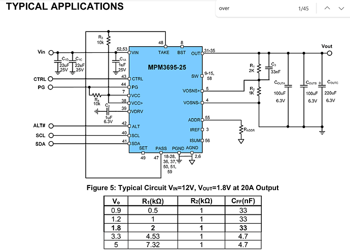

有一个外部电压分压器和一个内部电压分压器,您可以使用它们来进行这些配置。请查阅 MPM3695-20 数据手册的第 21 页和第 22 页。
您打算在模块开启时更改输出电压吗?您应该能够使用内部电压分压器并通过 GUI 更改 VOUT。除非您只是想了解可以更改电压的机制?请告诉我。

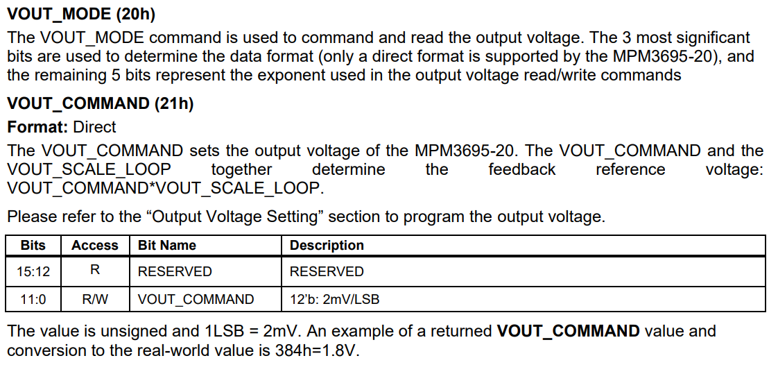

感谢回复!我打算在模块开启时更改输出电压,使得电压在0-5v内可以调节,我能否通过I2C来对该芯片编程来实现我的需求但是不搭配Virtual Bench Pro 4.0 和EVKT-USBI2C-02来实现呢?
你应该使用 MPM3695-20,而不是 MPM3695-25(此模块不推荐用于新设计)。这两个模块的寄存器组成是相同的。
这些元件的电压范围相同。MPM3695-20 的最大电流可达 25A,而 MPM3695-25 最大电流为 20A。
MPM3695-20 的封装面积也略小,不过我认为它的高度更高。
但是为了回答你的问题,务必直接与此寄存器进行接口。
