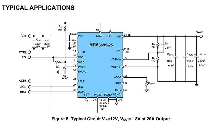

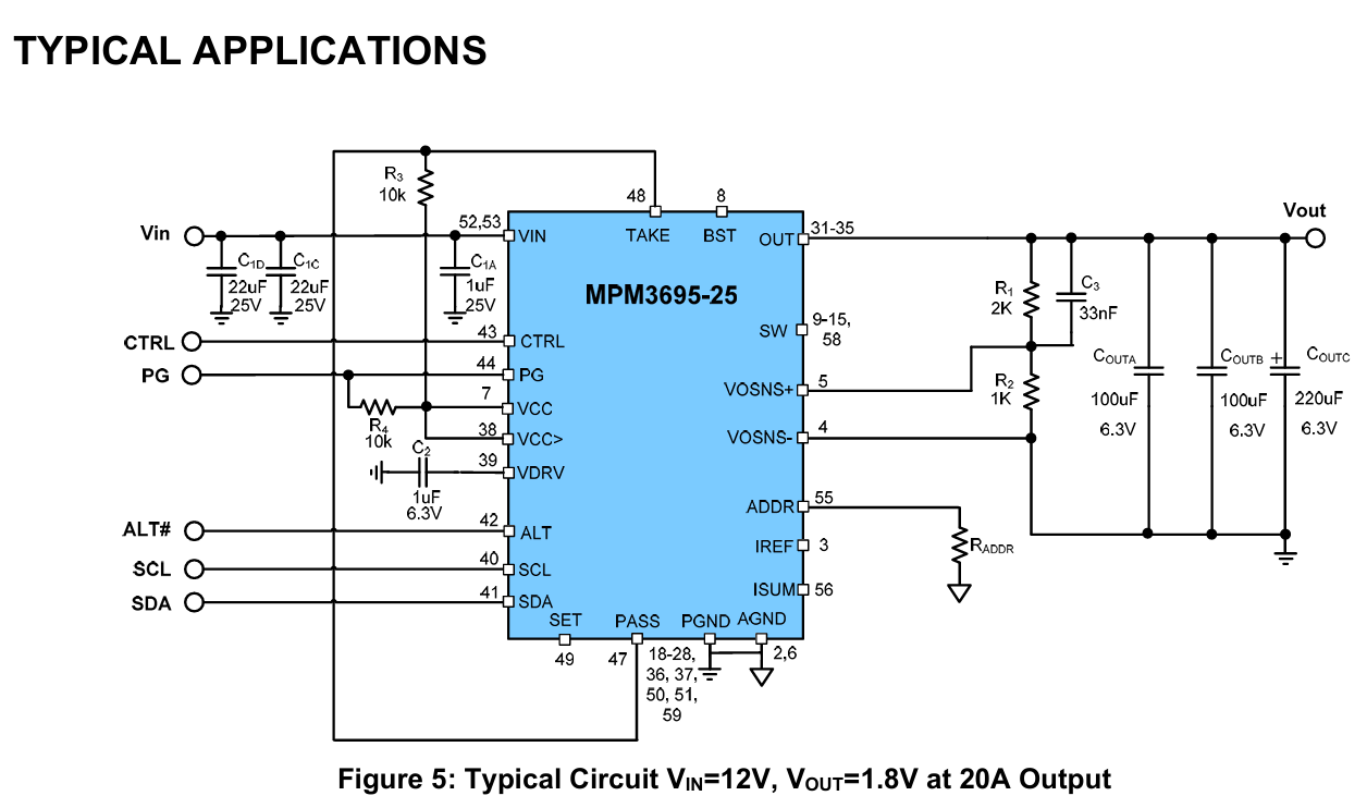

您好!我根据手册中如图设计了电路,理论上根据手册指出输出电压应该为1.8v,为何我测得的vout为1.15v左右
你好!
有几个问题:
  1. 你在哪里测量电压?是从 Voutsense 的 +/- 引脚测量,还是从 VOUT 到 GND 测量?
  2. 如果是从 VOUT 到 GND 测量,走线长度是多少?
  3. 负载条件是什么?是否无负载,如果有负载情况会如何?
  4. 你有没有自己的原理图,可以用于对照典型应用和你的设计?
